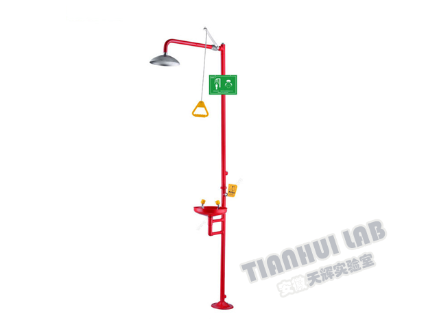

類型:緊急噴淋洗眼器
性能(néng)參數
公(gōng)稱壓力 密封壓力 工(gōng)作(zuò)壓力 噴淋流量L/min 洗眼流量L/min 适用(yòng)條件
0.4MPA 0.45MPA 0.20~0.40MPA ≥75.5 ≥11.4 常溫純水或符合衛生标準用(yòng)水
結構
1.采用(yòng)球閥和螺旋密封結構控制噴淋與洗眼。操作(zuò)方便,啓閉快速,密封可(kě)靠。
2.洗眼管路設有(yǒu)滲水孔,能(néng)排空洗眼噴頭内殘留水,利于管路清潔衛生和防凍(洗眼時有(yǒu)一部分(fēn)水由此孔排入下水管,不影響使用(yòng)效果)
主要材料:304不鏽鋼,表面高亮度耐腐蝕環氧樹脂噴塗
安(ān)裝(zhuāng)與調試
1.安(ān)裝(zhuāng)前須複驗産(chǎn)品型号、合格證、使用(yòng)說明書、裝(zhuāng)箱清單。
2.安(ān)裝(zhuāng)位置應距事故易發地15米以内,以跑步速度10秒(miǎo)鍾内能(néng)夠到達沖洗之處。
3.安(ān)裝(zhuāng)與調試:
a. 底座與立管下半部連接:在底座螺紋處纏繞生料帶與出水口三通連接旋緊。
b. 安(ān)裝(zhuāng)底座:根據排水管道位置調正三通排水口方向,按底座螺絲孔劃好打孔位置,再根據地面等級設置M10膨脹螺絲或地腳螺栓。
c. 安(ān)裝(zhuāng)沖淋管路:将沖淋噴頭旋緊在噴頭管彎頭處(内裝(zhuāng)G¾″網墊),再将噴頭管另一頭螺紋處纏繞生料帶,與上半部連接,調正位置,用(yòng)鎖緊母鎖緊。
d. 連接上半部、下半部:在由任母處放入由任墊,旋緊由任母。
e.安(ān)裝(zhuāng)洗眼盆部分(fēn):在洗眼盆下水口螺紋處纏繞生料帶,與下半部異徑三通連接旋緊;
f.安(ān)裝(zhuāng)洗眼雙噴頭部分(fēn):在鎖母内放入G½"網墊,與G½"接管連接旋緊。
g.接通進水管、排水管,試裝(zhuāng)推闆,将推闆插入洗眼閥閥杆上,逆時針方向扳動推闆,使閥門處于關閉位置,取下推闆,重新(xīn)安(ān)裝(zhuāng)調試推闆方向,使推闆正面豎直向上,反複開啓,檢查閥門開關是否靈活到位,有(yǒu)無卡阻現象。
使用(yòng)提示
1.本産(chǎn)品在0℃以上環境使用(yòng),若0℃以下使用(yòng)需進行管路防凍維護;
2.安(ān)裝(zhuāng)前,請預先将進水管路沖洗幹淨;
3.建議在進水管路安(ān)裝(zhuāng)進水控制閥,使用(yòng)完畢,先關閉進水控制閥,待主體(tǐ)内的水排完後再關閉洗眼閥門。
使用(yòng)方法
使用(yòng)前,先打開進水控制閥
1.需要沖淋時,請向下拉沖淋開關拉手,沖淋閥門開啓(開啓角度90°),向上推沖淋開關拉手,沖淋閥門關閉(球閥連杆在球閥上方45°為(wèi)關閉狀态,下方45°為(wèi)開啓狀态)。
2.如需要洗眼時,請按順時針方向推動洗眼開關推闆,洗眼閥門開啓,按逆時針方向拉回推闆,洗眼閥門關閉。用(yòng)後需将防塵蓋複位。
維護與保養
1.隻允許事故發生時應急使用(yòng),制訂制度嚴禁做洗浴使用(yòng), 以免産(chǎn)品失靈,導緻不應有(yǒu)的事故。
2.每周應進行一次以上的綜合檢試,以檢驗裝(zhuāng)置的可(kě)靠性、有(yǒu)效性,以保證事故發生時應急有(yǒu)效使用(yòng)。本産(chǎn)品不是醫(yī)療設備,隻起應急沖淋和降低有(yǒu)害物(wù)質(zhì)對人體(tǐ)的損害。
3.發生事故時,受害人須根據有(yǒu)害物(wù)質(zhì)的侵害程度進行選擇沖淋時間。期間準備應急搶救措施。
